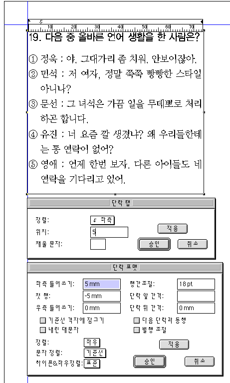

쿼크에서 그런경우는 탭(커맨드+쉬프트+T)이랑
단락포맷(커맨드+쉬프트+F)으로 하시면 됩니다.
우선 숫자 다음에 탭을 넣고 단락포맷에서 좌측 들여쓰기에
탭이랑 같은 수치를 넣고 첫행은 그만큼 (-) 값을 주면
위에 그림처럼 됩니다^^

단지 역슬러시로 끊은 문장정렬은 다음줄 엔터같은 경우는 쉬프트+엔터로 내리셔야 줄맞춤되요

다른방법...
정렬위치에다 커서놓고 커멘드+\(리턴키 위에 있는 역슬러시) 눌르시면 뎁니다.
